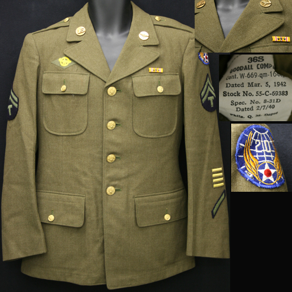

A nadaje sie ten mundur? http://allegro.pl/us-army-kurtka-korea- ... 14073.html a jak nie to gdzie mozna dostac mundur galowy nadajacy sie na 101 i za ile ?
GRH Miotla
Henryk101
Posty: 36
Dołączył(a): So wrz 04, 2010 8:07 pm
Re: Mundur galowy
Postprzez war correspondent » Pt wrz 24, 2010 8:03 pm
Henryk GH Radoslaw napisał(a):A nadaje sie ten mundur? http://allegro.pl/us-army-kurtka-korea- ... 14073.html a jak nie to gdzie mozna dostac mundur galowy nadajacy sie na 101 i za ile ?
Wydaje się być OK., jednak rozmiarowo to ewidentnie na "dziecko" (36S - to będzie jakieś 150-160cm wzrostu i chuderlak). Jeśli się zakręcić, to można znaleźć Ike`a z okresu II WW. Po prostu trzeba szukać, szukać i jeszcze raz szukać (np. na e-bay`u). No i oczywiście cierpliwość. Ja swój trafiłem na Kole, ale teraz nie ma tam czego szukać.
